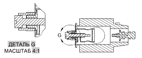

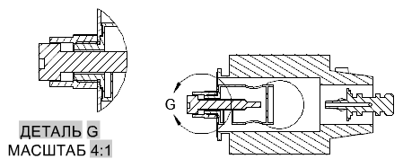

Ребро модели
Определение стиля ребер для модели выносного элемента.
Прим.: Этот параметр доступен только для выносных элементов.
  • Сглаженная. Указывает, что ребро модели выносного элемента является сглаженным.
  • Сглаженная с контуром. Указывает, что ребро модели выносного элемента является сглаженным с круговым или прямоугольным контуром, в зависимости от выбранного типа границы выносного элемента.
  • Сглаженная с соединительной линией. Указывает, что ребро модели выносного элемента является сглаженным с контуром и соединительной линией между выносным элементом и контуром выносного элемента в родительском виде.
  • Ломаная. Указывает, что ребро модели выносного элемента является ломаным.
    Контур выносного элемента и соединительная линия между выносным элементом и контуром выносного элемента в родительском виде отсутствуют.
