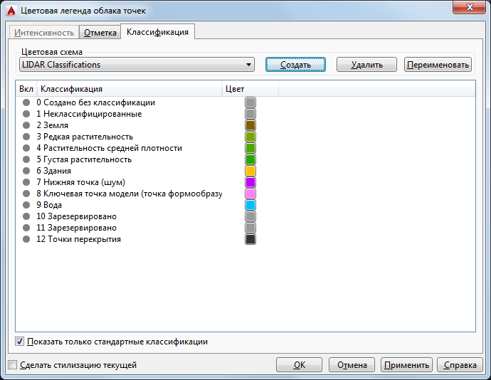

Редактирование параметров цветовой схемы для стилизации облака точек по классификации.
Стилизация по интенсивности, отметке и классификации позволяет раскрасить облако точек в соответствии с релевантными данными о точках в облаке. Можно выбрать стандартные цветовые схемы, например "Спектр" или "Земля", или создать собственные схемы. Параметрам "Интенсивность" и "Отметка" можно назначить одну и ту же цветовую схему или разные схемы. Для параметра "Классификация" есть отдельный набор схем.
Отображаются следующие параметры.
Список цветовых схем для стилизации по классификации. Можно выбрать стандартные цветовые схемы или создать собственные.
Установите или снимите флажки, чтобы отобразить или скрыть конкретные классификации.
Щелкните цвет, чтобы изменить его.
