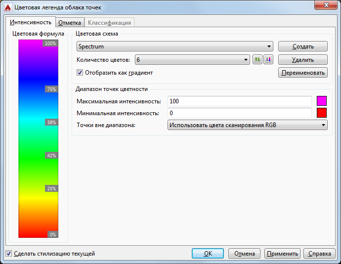

Настройка цветовой схемы стилизации облака точек по интенсивности.
Стилизация по интенсивности, отметке и классификации позволяет раскрасить облако точек в соответствии с релевантными данными о точках в облаке. Можно выбрать стандартные цветовые схемы, например "Спектр" или "Земля", или создать собственные схемы. Параметрам "Интенсивность" и "Отметка" можно назначить одну и ту же цветовую схему или разные схемы. Для параметра "Классификация" есть отдельный набор схем.
Отображаются следующие параметры.
Отображение диапазона значений цвета, которые будут применены к облаку точек. Щелкните цвет, чтобы изменить его.
Список всех цветовых схем, имеющихся в чертеже. Можно выбрать стандартную цветовую схему или создать собственную.
Определение количества цветов в цветовой схеме.
Изменение порядка цветов в цветовой формуле.
Изменение цветовой формулы на основе первого и последнего цветов.
Управление применением цветового диапазона как градиента или как отдельных цветных полос.
Задание диапазона для максимального и минимального значений отметки в облаке точек.
Максимальное значение интенсивности, с которым связана цветовая схема.
Минимальное значение интенсивности, с которым связана цветовая схема.
Отображение точек со значениями выше или ниже указанного диапазона.
