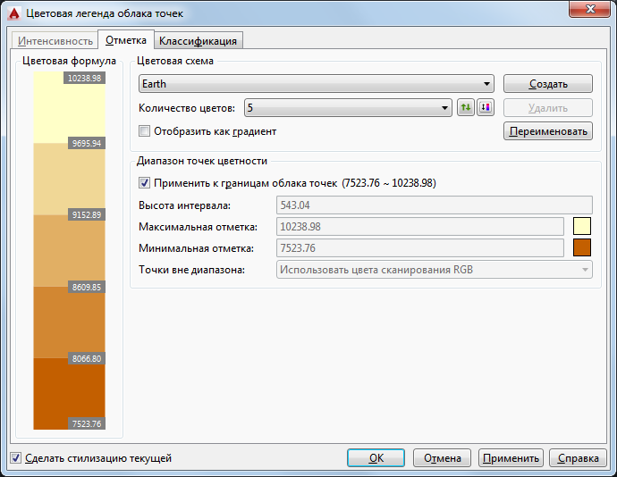

Редактирование параметров цветовой схемы для стилизации облака точек по отметке.
Стилизация по интенсивности, отметке и классификации позволяет раскрасить облако точек в соответствии с релевантными данными о точках в облаке. Можно выбрать стандартные цветовые схемы, например "Спектр" или "Земля", или создать собственные схемы. Параметрам "Интенсивность" и "Отметка" можно назначить одну и ту же цветовую схему или разные схемы. Для параметра "Классификация" есть отдельный набор схем.
Отображаются следующие параметры.
Отображение диапазона значений цвета, которые будут применены к облаку точек. Щелкните цвет, чтобы изменить его.
Список всех цветовых схем, определенных в чертеже. Можно выбрать стандартные цветовые схемы или создать собственные.
Определение количества цветов в цветовой схеме.
Изменение порядка цветов в цветовой формуле.
Изменение цветовой формулы на основе первого и последнего цвета.
Управление применением цветового диапазона как градиента или как отдельных областей данных.
Задание диапазона для максимального и минимального значений отметки в облаке точек.
Задание интервала отметки для каждого цвета в цветовой формуле. При изменении этого значения значение максимальной отметки пересчитывается.
Задание максимальной отметки, с которой сопоставлена цветовая схема. При изменении этого значения высота интервала пересчитывается.
Задание минимальной отметки, с которой сопоставлена цветовая схема. При изменении этого значения высота интервала пересчитывается.
Задание отображения для точек со значениями выше или ниже указанного диапазона.
