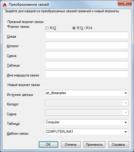

Окно применяется для преобразования связей с БД из формата AutoCAD Release 12, Release 13 и Release 14 в формат AutoCAD 2000 (и более новых версий).
"Связь с БД"
"Преобразование связей"
Формат связей прежних версий значительно отличается от принятого в AutoCAD 2000 и в более поздних версиях, поэтому для преобразования связей необходимо, чтобы сам пользователь задал соответствие прежних значений связей AutoCAD SQL Extension ™ (ASE) новым значениям, используемым в системе AutoCAD 2000 и более поздних версиях. Так, например, необходимо указать среду, которая использовалась для связи в Release 14 и соответствующий источник данных, который применяется вместо этой среды в AutoCAD 2000 (и позднее). Аналогичные действия нужно произвести и для других составных элементов связей, которыми необходимо заменить прежние значения ASE.
Отображаются следующие параметры.
Формат связей, подлежащих преобразованию. В зависимости от выбранного формата (R12 или R13/R14), в диалоговом окне предлагается различный набор полей.
Задает параметры преобразования связей R12.
Задает параметры преобразования связей R13 и R14.
Задает путь к таблице БД, которую использует связь, подлежащая преобразованию.
Определяет систему управления базами данных, которая используется подлежащей преобразованию связью.
Определяет базу данных, которая используется подлежащей преобразованию связью.
Определяет таблицу базы данных, которую использует подлежащая преобразованию связь.
Определяет среду, которую использует подлежащая преобразованию связь.
Определяет каталог, который используется подлежащей преобразованию связью.
Определяет схему, которую использует подлежащая преобразованию связь.
Определяет имя траектории связи, используемое подлежащей преобразованию связью.
Путь к таблице БД, который должен действовать после преобразования связей.
Список доступных источников данных для преобразованных связей.
Список доступных каталогов для преобразованных связей.
Список доступных схем для преобразованных связей.
Список доступных таблиц базы данных для преобразованных связей.
Список доступных шаблонов связей для преобразованных связей.
Запись параметров преобразования в файл asi.ini и закрытие диалогового окна.
Запись параметров преобразования в файл asi.ini. Диалоговое окно остается открытым, и в нем можно перейти к заданию параметров для других связей.
Закрытие диалогового окна без преобразования связей.
