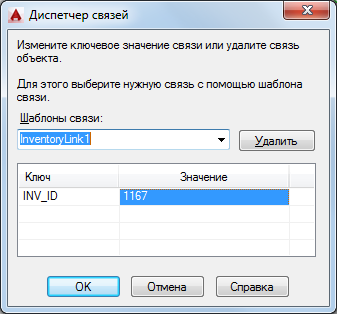

Диспетчер связей (Диспетчер подключения к БД)
Диспетчер позволяет редактировать значения в ключевых полях для выбранного связанного объекта.
Способы доступа
БДСВЯЗЬ «Связи» «Диспетчер связей» (выберите связанный графический объект)
Выберите связанный графический объект и щелкните правой кнопкой мыши, затем выберите «Связь» «Диспетчер связей»
Список параметров
Отображаются следующие параметры.
Шаблоны связи
Список всех шаблонов, относящихся к выбранному графическому объекту. Из него следует выбрать шаблон, ключевое значение которого будет редактироваться.
Ключ
Ключевые столбцы выбранного шаблона связи.
Значение
Все значения ключевых столбцов для выбранной связи. Для того чтобы получить список всех возможных значений каждого столбца, следует выбрать ячейку и нажать кнопку [...].
Удалить
Удаление выбранной связи из графического объекта, с которым эта связь ассоциирована.
