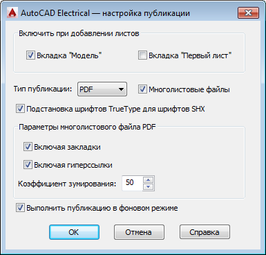

  5. В диалоговом окне "Настройка публикации AutoCAD Electrical" выберите в качестве типа публикации PDF.
  6. Проверьте многолистовой файл.
  7. Проверьте, следует ли заменить шрифты SHX шрифтами TrueType.
    Прим.: Если в чертежах используются текстовые шрифты TrueType, текст доступен для поиска в файле PDF. Текстовые объекты, в которых используются шрифты SHX, отображаются как графические объекты и не доступны для поиска при выводе в файл PDF. Выберите этот параметр для вставки шрифтов TrueType вместо шрифтов SHX в выходном файле PDF, чтобы сделать текст доступным для поиска.
  8. Установите флажок "Включить закладки".
  9. Установите флажок "Включить гиперссылки".
  10. Задайте коэффициент масштабирования для определения степени приближения к объекту в файле PDF, к которому выполняется переход. Введите значение от 1 до 100.
  11. Нажмите кнопку "ОК".
    Откроется диалоговое окно "Публикация", в котором уже выбран многолистовой формат PDF.
  12. Внесите необходимые корректировки.
  13. Нажмите "Опубликовать".
