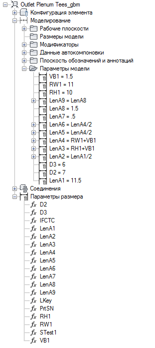

Параметры модели параметрического элемента определяют размер элемента по умолчанию для модели и выполняют роль заполнителей для фактических размеров элемента, которые будут определены позднее. В свою очередь параметры размера элемента определяют фактические размеры элемента. Имеется прямая связь между параметрами модели и параметрами размера. При добавлении параметра модели к модели элемента программа добавляет и соответствующий параметр размера.
Параметры модели и размера заслонки круглого сечения

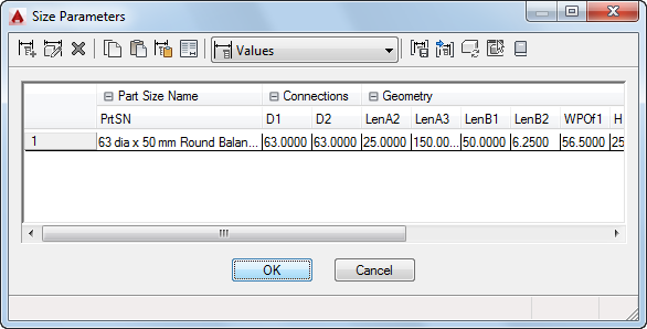

Размеры элементов для параметрического элемента определяются путем задания значений для параметров размеров в диалоговом окне "Параметры размера".
Параметры размера для заслонки круглого сечения
У диалогового окна "Параметры размера" 3 режима:
- Конфигурация параметров. Данный режим используется для просмотра и изменения атрибутов параметров, таких как описание, тип хранения данных, тип данных, единицы измерения и видимость. Тип хранения данных определяет, хранятся ли значения параметра в виде списка, таблицы, константы или вычисления.
Прим.: При добавлении параметра модели соответствующий ему параметр размера имеет несколько атрибутов, которые нельзя изменять, например тип данных, единицы измерения и контекст.
- Значения. Данный режим служит для просмотра и изменения значений параметров, если они хранятся как списки, таблицы и константы. Несколько размеров элементов задаются путем ввода нескольких значений для параметров размеров. Можно вводить значения вручную или копировать и вставлять их из другого элемента, открытого в Конструкторе содержимого, из элемента, открытого в Редакторе каталогов, или из электронной таблицы. Для параметров соединителей также можно вставить соответствующие размеры для сегментов, используемых по умолчанию во время компоновки.
- Вычисления. Данный режим используется для просмотра и изменения формул расчета параметров, таких как формула для определения имен размеров элементов или формула пользовательского параметра. Изменение формул параметров, определенных в модели, в диалоговом окне "Параметры размера" невозможно; вместо этого используйте диалоговое окно "Параметры модели", как поясняется в разделе "Добавление размеров модели к параметрическому фитингу".

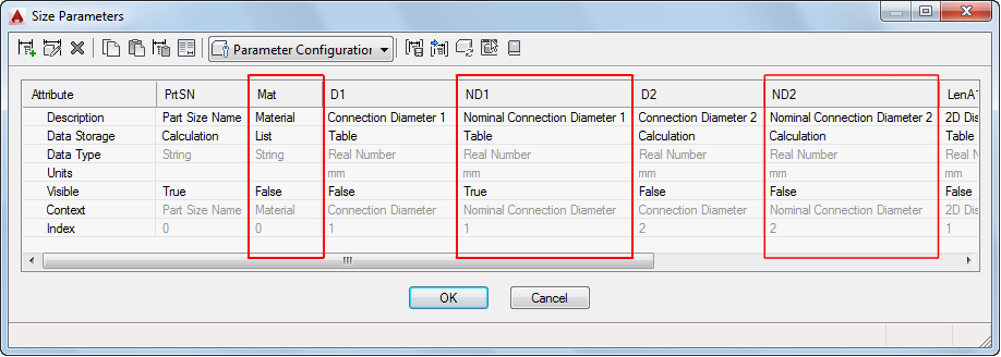

Параметры размеров короба
Диалоговое окно "Параметры размера" обновлено для отображения дополнительных отдельных размеров внешнего (номинального) диаметра (ND1, ND2) и материала (Mat), как показано далее. В предыдущих версиях в конструкторе содержимого был доступен только фактический диаметр (D1, D2).
Диалоговое окно "Параметры размера" для компонента короба
