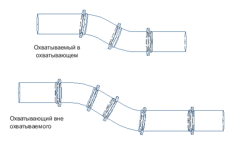

В следующем примере иллюстрируются охватываемые и охватывающие соединения, возникающие во время рисования трубы с указанием направления стыка на виде в плане.
Труба без уклона с механическим стыком
Наклонная труба с механическим стыком
