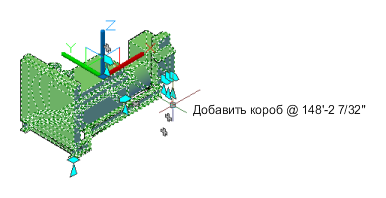

Имеется возможность нарисовать параллельные участки короба с автоматическим вычислением значений радиусов отвода по мере создания изгибов. Данная процедура служит для построения параллельной трассировки для системы коробов.
Мультивидовой элемент генератора

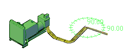

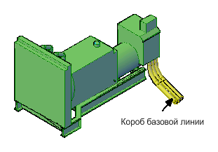

При построении параллельных сегментов каждый из них создается в соответствии с настройками трассировки и свойствами, указанными для базового сегмента короба. Там, где это возможно, поддерживается постоянное расстояние между сегментами.
Построение сегментов вдоль участка

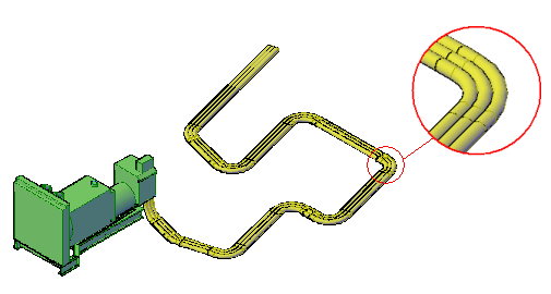

По умолчанию (как показано далее) правильное значение вычисляется для внутреннего, среднего и внешнего радиусов отводов короба. Радиус кривизны можно настроить на палитре свойств в любой момент после завершения компоновки участков короба.
Завершенный участок
Тип параллельного отвода можно изменить на палитре свойств, выбрав постоянный радиус вместо концентрического (по умолчанию) в режиме параллельной трассировки. При постоянном радиусе для отводов на участке короба используются стандартные значения радиусов без настройки. Более подробную информацию см. в разделе "Указание параллельных отводов на участке короба".
