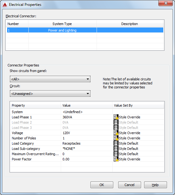

Редактирование электрических соединителей устройства выполняется в окне "Электрические свойства".

Для редактирования электрических соединителей устройств
Необязательная операция назначения соединителя цепи
Укажите свойства соединителя
- Выберите устройства и щелкните
- В окне "Электрические свойства" выберите соединитель.
- При необходимости можно выполнить фильтрацию списка доступных цепей, выбрав панель из списка "Показать цепи панели" и указав значения для свойств соединителя.
В поле "Цепь" можно выбирать цепи текущего чертежа и, если это определено в текущем чертеже, базы данных электрического проекта, согласующиеся со значениями, заданными для свойств соединителя, и относящиеся к типу системы "Общие". Если тип системы выбранного соединителя на всех устройствах одинаков, к вариантам выбора будут относиться также цепи этого же типа системы ("Энергоснабжение и освещение" или "Прочие"). Но если тип системы соединителя различен на разных устройствах, количество вариантов выбора будет ограничено в соответствии с заданными для устройств значениями свойств.
Рядом с именем каждой цепи отображается значение текущей нагрузки на цепь. Эта нагрузка представляет собой общую нагрузку на цепь в соответствии с данными всех относящихся к этой цепи чертежей, включая и базу данных электрического проекта.
- Для поля "Цепь" выполните одну из следующих операций:
- Выберите цепь, всем устройствам которой будет назначен выбранный соединитель.
- Выберите "Не назначено", чтобы отменить на устройствах все назначения цепей.
Прим.: Как только цепь выбрана, значение "Система" становится недоступным для редактирования. Если соединителю соответствует тип системы "Энергоснабжение и освещение", то значения полей "Напряжение" и "Количество полюсов" также недоступны для редактирования. Это предотвращает внесение изменений, не согласующихся с выбранной цепью.
- В группе "Значение" укажите значения свойств соединителя.
Описания каждого из свойств см. в разделе "Конфигурирование электрических соединителей устройства".
