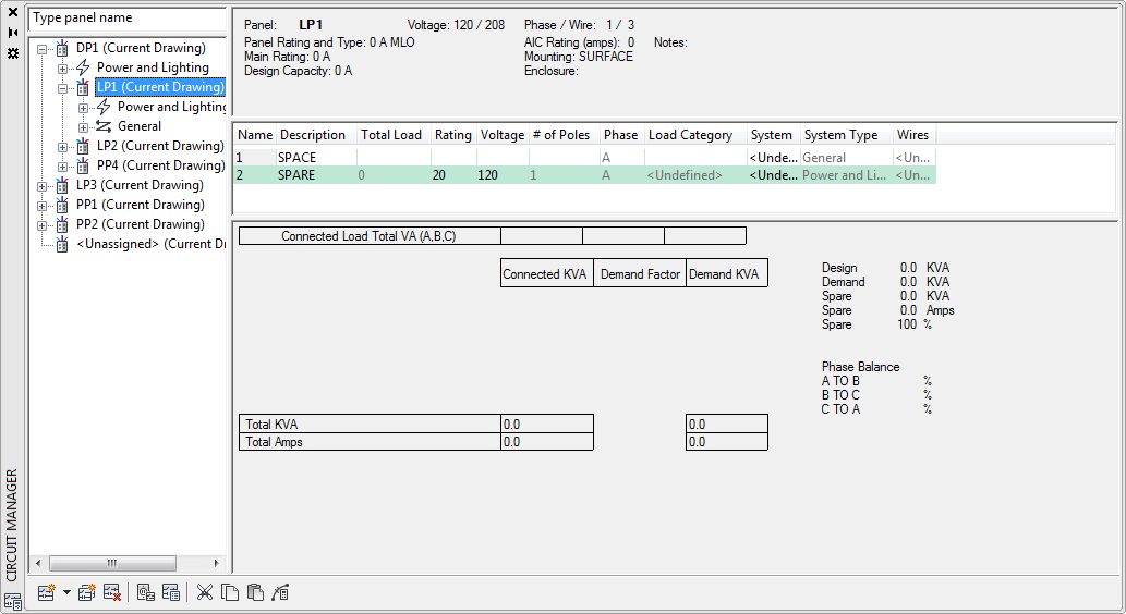

Данные об электрических нагрузках можно автоматически сводить в таблицы, содержащие сведения о цепях, принадлежащих к системе "Энергоснабжение и освещение". При назначении устройств цепи нагрузки этих устройств автоматически добавляются к электрической нагрузке. В окне "Диспетчер цепей" можно выполнять просмотр электрических нагрузок, просмотр информации о цепях или выводить отчеты по цепям для одного или нескольких выбранных устройств.
Для определения условий перегрузки цепи можно использовать параметры создания цепей в диалоговом окне "Настройки электрической системы". Если функция определения условий перегрузки включена, в окне Диспетчера цепей перегруженные цепи отображаются красным цветом. Можно также включить функцию вывода уведомлений о состоянии перегрузки цепи во время назначения устройств цепям на чертеже.
Отображение цепи с перегрузкой в окне Диспетчера цепей
При создании цепей рекомендуется использовать файл базы данных электрического проекта, которая способствует поддержанию точной информации о цепях во всех чертежах проекта. Информация о цепях в этом случае точна и полна даже при назначении имеющихся в разных чертежах устройств одной и той же цепи.
