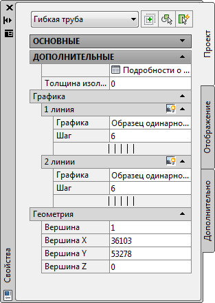

Описание свойств, доступных на вкладке "Проектирование" палитры свойств и используемых для изменения системы трубопроводов.
По умолчанию дополнительные свойства свернуты. Чтобы просмотреть дополнительные свойства, нажмите
(Стрелка вниз).
Вкладка "Проектирование" разделена на два сектора: "Основные" и "Дополнительные".
Дополнительные свойства (включает свойства гибких труб)
| Характеристика | Описание |
Подробности о соединениях |
Нажмите Прим.: Дополнительные сведения приведены в разделе "Подробности о соединениях".
Якоря (для фитингов) |
Щелкните на ![]() |
Толщина изоляции |
Задает толщину изоляции текущего сегмента трубы |
**Графика |
Задает образец гибкой трубы |
**Шаг |
Задает значение шага для гибкой трубы |
**Геометрия |
Используется во время изменения компоновки гибкой трубы |
