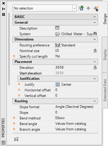

Свойства на вкладке "Проектирование" палитры свойств, которые используются для добавления объектов трубопровода.
Вкладка "Проектирование" разделена на две категории: "Основные" и "Дополнительные".
По умолчанию основные свойства отображаются в палитре "Свойства трубы".
| Общего назначения | Действие | Наборы объектов |
Описание |
Описание элемента трубы (необязательно). |
Система |
Выбор определения системы для объекта-трубы, имеющегося в текущем чертеже. |
Стандартные (по умолчанию). Наборы объектов выводятся из каталога |
| Размеры | Действие | Наборы объектов |
Настройка трассировки |
Выбор настройки трассировки для объекта-трубы, имеющегося в текущем чертеже. |
Номинальный диаметр (условный проход) |
Выбор размера в пределах диапазона, указанного в текущих настройках трассировки. |
2 дюйма (первый раз); впоследствии выбирается последнее использовавшееся значение |
Блокировка номинального диаметра (условного прохода) |
Запрещение изменения значения номинального диаметра (условного прохода). |
Задайте длину обрезки Длина обрезки |
Если выбрано "Да", позволяет задать размер длины обрезки. Выбор варианта "Нет" скрывает свойство "Длина обрезки". |
Нет (по умолчанию) |
| Размещение | Действие | Наборы объектов |
Отметка |
Указание значения Z (отметка), находящегося выше или ниже плоскости XY текущей пользовательской системы координат (ПСК). |
0 (по умолчанию) |
Блокирование отметки |
Запрещение привязки объектов на одной отметке к объектам на другой отметке. |
Начальная отметка |
Указание отметки для соединителя 1 на объекте-трубе. Значение "Начальная отметка" совпадает со значением "Отметка". |
0 (по умолчанию) |
| Привязка | Действие | Наборы объектов |
Привязка |
Ориентирование привязки объекта-трубы. |
Смещение по горизонтали |
Указание значения смещения в горизонтальном направлении от точки вставки при размещении. |
0 (по умолчанию) |
Вертикальное смещение |
Указание значения смещения в вертикальном направлении от точки вставки при размещении. |
0 (по умолчанию) |
| Трассировка | Действие | Наборы объектов |
Формат *уклона |
Указание текущего формата уклона. Формат уклона влияет на свойство уклона (например, в качестве дроби, десятичной дроби или процентного соотношения). Прим.: Щелкните
Доступные форматы уклона:
*Уклон |
Указание значения уклона (коэффициент уклона в прежних версиях программы), отражающего формат уклона. Прим.: Если пользователь изменяет значение уклона во время добавления в участок элементов трубопровода, для корректировки уклона будет добавлен фитинг.
0 (по умолчанию) |
*Метод сгиба |
Выберите требуемый метод сгиба. Выберите отвод или смещение. |
| *Метод сгиба блокировка |
Запрещение изменения метода сгиба. Если не заблокировать смещение, параметр возвращается к отводу после того, как на участке будет добавлен один экземпляр метода смещения. Прим.: Отображается, только если выбран параметр "Смещение".
*Угол колена |
Указание угла для ограничения при трассировке участка. |
Угол отвода может быть разным в зависимости от значений, определенных в содержимом каталога. |
*Блокировать угол отвода |
Запрещение изменения угла отвода. |
**Сегмент |
Выбор способа трассировки гибкой трубы. |
**Коэффициент радиуса |
Если для параметра "Сегмент" выбрано значение "Отрезок", позволяет ввести значение радиуса. |
*Угол ответвления |
Выбор угла (например, 45 или 90 градусов), которым в данном ответвлении будут ограничены тройники и идущие рядом ответвления. |
Наборы объектов различаются на основе углов, заданных для содержимого каталога. Например, если выбрано идущее рядом ответвление, то отображаются только те углы из настроек трассировки, которые относятся к выбранному ответвлению. |
*Блокирование угла ответвления |
Запрещение изменения угла ответвления. |
