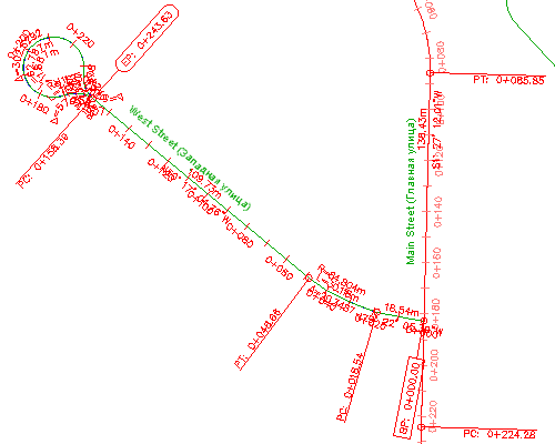

    Теперь для метки трассы можно выбрать конкретное место. В отличие от размещения меток для нескольких сегментов, метки для одного сегмента размещаются там, где пользователь щелкает мышью.
  3. Чтобы разместить метку сегмента линии, на трассе West Street (Западная улица) щелкните мышью рядом с пикетом 0+120. Щелкнуть следует именно на сегменте линии, а не на метке пикета.
    Так как был выбран сегмент линии, то используется стиль метки, заданный в списке "Стиль меток для линий" в диалоговом окне "Добавление меток". Если бы была выбрана кривая, то использовался бы стиль метки, заданный в списке "Стиль меток для кривых".
  4. На трассе Main Street (Главная улица) (длинная трасса в центре площадки) щелкните в каком-либо месте между пикетами 0+140 и 0+160.
  5. На трассе East Street (Восточная улица) (оканчивающаяся тупиком трасса на правой стороне площадки) щелкните в каком-либо месте между пикетами 0+200 и 0+220.
  6. В диалоговом окне "Добавление меток" в списке "Стиль меток для линий" выберите "Стиль меток для линий" "Румб над расстоянием" . Выберите "Добавить".
  7. На трассе Main Street (Главная улица) щелкните в каком-либо месте между пикетами 0+100 и 0+120. Создается новая метка, отображающая сведения о румбе и расстоянии.

    Трасса с метками сегментов, внесенными вручную
