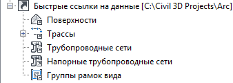

На рисунке изображена структура, формируемая при применении стандартного шаблона проекта.
Шаблон проекта быстрых ссылок: значки в дереве Навигатора
Шаблон проекта быстрых ссылок: рабочая папка
