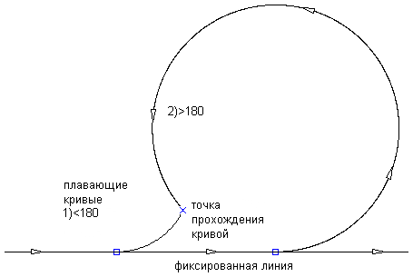

На следующей иллюстрации показаны два возможных решения при построении плавающей кривой по фиксированной линии, к которой она присоединяется, радиусу и точке.
Щелкните здесь для просмотра иллюстрации.

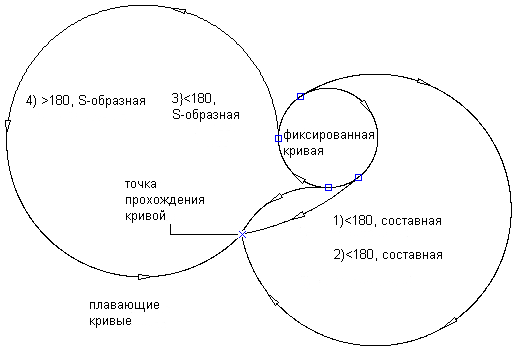

На следующей иллюстрации показаны четыре возможных решения при построении составной плавающей кривой по кривой, к которой она присоединяется, радиусу и точке прохождения. Кроме того, показаны переменные для кривых, угол которых больше или равен 180 градусов, а также переменные для составных и S-образных кривых.
