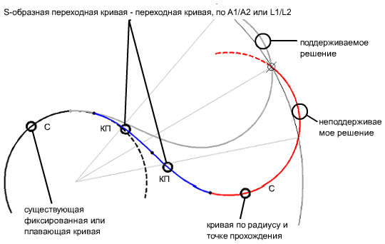

Добавление плавающей S-образной кривой с переходными кривыми (по кривой, радиусу, точке прохождения), идущими от кривой
К кривой добавляется группа плавающих S-образных кривых "Переходная кривая - переходная кривая - кривая" с заданным радиусом и точкой прохождения.
Две переходные кривые изогнуты в противоположных направлениях. Кривая изогнута в направлении, противоположном кривой привязки. При редактировании кривой привязки (1) длины переходных кривых (2, 4), радиус кривой (3) и точка прохождения (5) не изменяются. Точка привязки и длина S-образной кривой корректируются в соответствии с кривой привязки.
Данный объект не поддерживает ни одно из следующих решений:
  1. Выберите трассу, щелкнув на ней мышью. Выберите вкладку "Трасса"панель "Редактирование""Редактор геометрии".
  2. На панели "Инструменты компоновки трассы" выберите "Плавающая S-образная кривая с переходными кривыми (по кривой, радиусу, точке прохождения)" для добавления плавающей S-образной кривой с переходными кривыми, отходящей от кривой.
    В командной строке отображается текущее определение переходной кривой.
  3. Задайте объект "фиксированная" или "плавающая кривая", к которому будет выполнено прикрепление.
  4. Задайте длину входящей переходной кривой или значение A.
    Укажите новое значение или нажмите клавишу ENTER для принятия значения, отображаемого в командной строке.
  5. Задайте длину исходящей переходной кривой или значение A.
  6. Укажите радиус или введите D для указания степени кривизны.
    Прим.: Для расчета радиуса или степени кривизны по другим известным параметрам кривой необходимо ввести 'CCALC для открытия Калькулятора кривых.
  7. Укажите точку прохождения кривой.

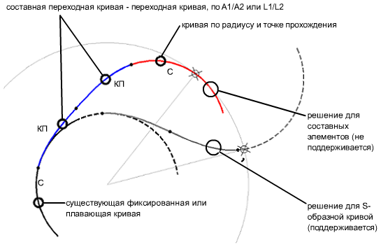

Добавление плавающей S-образной кривой с переходными кривыми (по кривой, по двум точкам), идущими от кривой
К существующей кривой по двум заданным точкам прохождения добавляется группа "Переходная кривая-переходная кривая-плавающая S-образная кривая".
Две переходные кривые изогнуты в противоположных направлениях. Кривая изогнута в направлении, противоположном кривой привязки. При редактировании кривой привязки (1) длины переходных кривых (2, 3) и точки прохождения (4, 5) не изменяются. Точка привязки, радиус и длина S-образной кривой корректируются в соответствии с кривой привязки.
  2. На панели "Инструменты компоновки трассы" выберите "Плавающая S-образная кривая с переходными кривыми (по кривой, по двум точкам)" для добавления плавающей S-образной кривой с переходными кривыми, отходящей от кривой.
  6. Укажите точку прохождения кривой.
  7. Укажите вторую точку прохождения (конечную точку).
