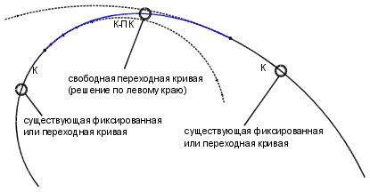

Для построения свободной переходной кривой (между двумя кривыми)
Эта команда используется в ситуациях, когда нужно создать одиночное решение с переходной кривой, например переход между двумя кривыми с разными радиусами. Поскольку свободные переходные кривые имеют только одно геометрическое решение, задание длины или значения А для них невозможно. Вычисление этих значений выполняется программой.
Важное замечание: Построение свободной переходной кривой между двумя кривыми поддерживается только для переходных кривых типа клотоида или кривой Блосса.

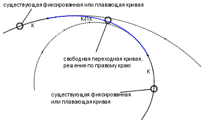

На следующих иллюстрациях показаны свободные переходные кривые, построенные между двумя кривыми. Решение зависит от порядка выбора кривой, к которой присоединяется переходная кривая. На первой иллюстрации показано решение с переходной кривой направленной влево, где первым был выбран внутренний круг. На второй иллюстрации показано решение с переходной кривой направленной вправо, где внутренний круг был выбран вторым.
  1. Выберите трассу, щелкнув на ней мышью. Выберите вкладку "Трасса"панель "Редактирование""Редактор геометрии".
  2. Выберите на панели "Инструменты компоновки трассы" команду "Свободная переходная кривая (между двумя объектами)".
    В командной строке отображается текущее определение переходной кривой. Дополнительная информация об изменении используемого по умолчанию определения переходной кривой приведена в разделе "Работа с параметрами кривых и переходных кривых для трасс".
  3. Выберите предыдущий, затем последующий объекты, к которым должна быть добавлена переходная кривая.
    Решение зависит от порядка выбора кривых, к которым присоединяется переходная кривая. Для решения, где переходная кривая идет слева, первым следует выбрать внутренний круг. Для решения, где переходная кривая идет справа, внутренний круг следует выбрать вторым.

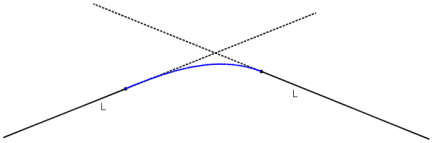

Для построения свободной переходной кривой (между двумя линиями)
Команда создания свободной переходной кривой между двумя линиями выполняется в ситуации, когда требуется сохранение условия касательности переходных кривых к линиям, к которым она присоединены. В решении этого типа могут использоваться простые входящие или простые исходящие переходные кривые.
На следующей иллюстрации показана свободная переходная кривая, построенная между двумя линиями. Возможны решения, где применяются:
  4. Задайте тип переходной кривой: "Входящая" или "Исходящая".
  5. Укажите длину переходной кривой или значение А.

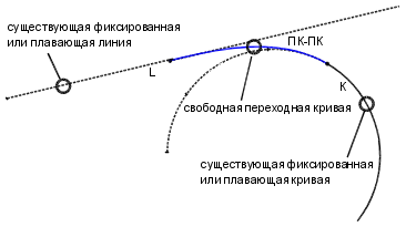

Для построения свободной переходной кривой (между линией и кривой)
Команда добавления свободной переходной кривой между линией и кривой выполняется в ситуациях, когда при редактировании кривой, к которой присоединена переходная кривая, требуется сохранение радиуса кривой. В данном решении используются простые переходные кривые, поскольку радиус переходной кривой в конце линии бесконечен (в отличие от случая составной кривой, где радиус на каждом конце переходной кривой имеет конечную величину). Решение с линией и кривой возможно для переходных кривых всех типов, поскольку простая переходная кривая поддерживается всеми типами переходных кривых.
В зависимости от того, какой из объектов выбран первым, линия или кривая, возможны два решения.
На следующей иллюстрации показано решение со свободной переходной кривой между линией и кривой, где линия была выбрана первой.
  3. Выберите предыдущую линию, затем последующую кривую, к которым должна быть добавлена переходная кривая.
