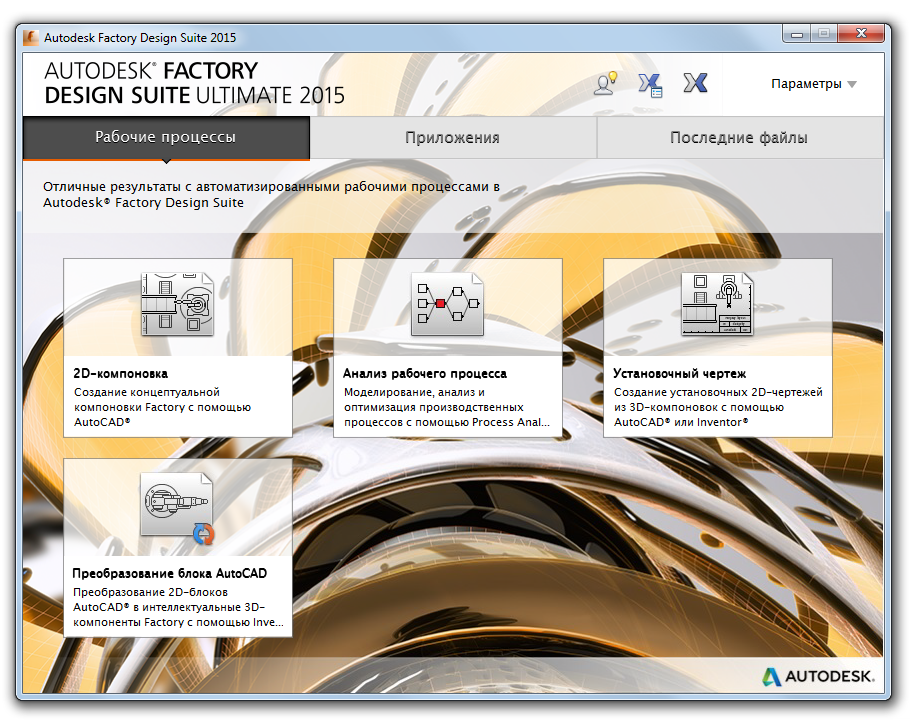

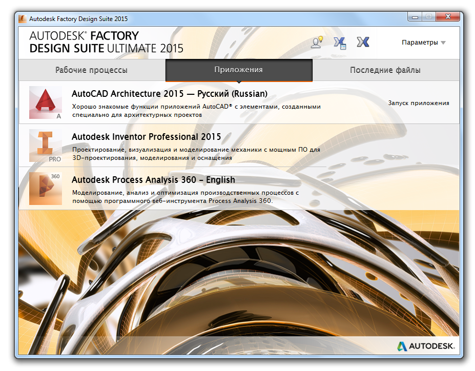

Process Analysis 360 — это веб-приложение и для его работы требуется подключение к Интернету. Для доступа к приложению необходимо наличие учетной записи Autodesk 360 для входа и хранения файлов в облаке.
Программное обеспечение Process Analysis 360 является частью решения Autodesk для электронного макетирования. Это веб-инструмент, который помогает инженерам и проектировщикам при моделировании, анализе и оптимизации производственных процессов. В Process Analysis 360 пользователь получает возможность выявлять проблемы на этапе планирования и вплоть до создания компоновки, что повышает эффективность. Этот инструмент можно использовать для обработки моделей практически в любое время и в любом месте, с любого устройства, подключенного к Интернету.

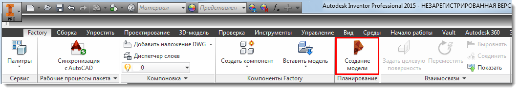

Чтобы запустить Process Analysis 360, щелкните кнопку Создание модели на панели инструментов Inventor Factory.

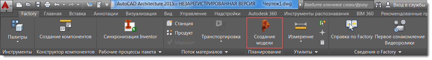

В AutoCAD Factory инструмент Process Analysis 360 можно запустить, щелкнув кнопку Создание модели на панели инструментов.
