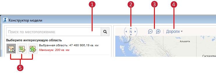

1. Поиск
Введите требуемое местоположение в строку поиска, например, "San Francisco, California" или "One Market St., San Francisco", чтобы перейти к просмотру данного местоположения на карте. Также можно ввести в строку поиска координаты широты и долготы, например, "37.793369; -122.394203".
2. Компас
Щелкните любую из стрелок на компасе для панорамирования в нужном направлении на карте.
Прим.: Для поворота вида выберите режим просмотра Bird's Eye и выполните зумирование изображения в нужном месте до тех пор, пока на компасе не появятся две дополнительных стрелки поворота.
3.Увеличение/уменьшение масштаба
  • Используйте значки для увеличения или уменьшения масштаба.
  • Наведите курсор на значки и удерживайте его до тех пор, пока не появится регулятор зумирования. Перетащите регулятор вверх или вниз, чтобы пошагово увеличить или уменьшить изображение.
  • Можно увеличить/уменьшить масштаб вручную с помощью колесика мыши.
  • Удерживая нажатой клавишу SHIFT, щелкните и перетащите курсор, чтобы нарисовать прямоугольную область на карте. Отпустите кнопку мыши, и выбранная область будет увеличена.
4. Стиль вида карты
  • Дороги — вид стандартной дорожной карты.
  • Автоматически — вид переключается на оптимальный стиль карты при увеличении или уменьшении масштаба.
  • Bird's Eye (вид с высоты птичьего полета) — обеспечивает лучший угол для аэрофотоснимков и возможность отображения меток и угловых видов.
  • Прим.: Настройки просмотра карты Конструктора модели являются лишь средством для упрощения навигации и не влияют на модели, созданные с помощью Конструктора модели. Например, если при выборе интересующей области (AOI) и последующем создании модели с помощью Конструктора модели пользователь находится на виде карты, полученная модель будет включать данные аэрофотоснимков.
5. Выберите интересующую область
  • Нажмите , чтобы выбрать границы текущей карты.
  • Нажмите , чтобы начертить прямоугольную интересующую область на карте.
  • Нажмите , чтобы начертить многоугольную интересующую область на карте.
  • Чтобы изменить интересующую область, наведите курсор на ограничивающую рамку и выберите манипулятор в любом из ее углов, а затем перетащите его в нужном направлении.
  • Прим.: Конструктор модели поддерживает области площадью до 150 кв. км.
