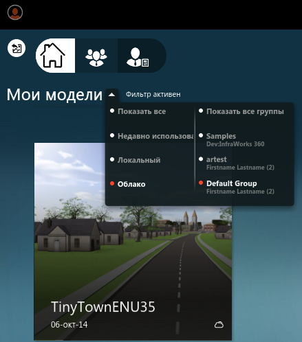

  2. На начальной странице InfraWorks разверните раскрывающееся меню рядом с полем "Мои модели".
    Прим.: Выполните вход в InfraWorks 360, используя учетную запись Autodesk 360. Для просмотра и загрузки облачных моделей, а также для фильтрации моделей по группе, необходимо выполнить вход в InfraWorks 360.
  3. Добавьте фильтр "Облако", а также фильтр для группы, заданной в процессе создания модели в Конструкторе модели.
  4. Щелкните миниатюру модели, созданной с помощью Конструктора модели.
