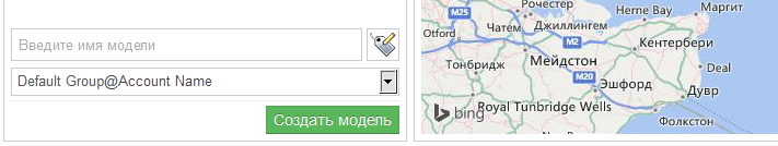

- Выберите интересующую область на карте.
Прим.: Конструктор модели поддерживает модели размером до 200 кв. км или длиной до 200 км по широте или долготе.
- Введите имя для модели и выберите группу InfraWorks 360, к которой будет принадлежать новая модель.
Прим.: При необходимости нажмите
и введите описание модели.
- Щелкните "Создать модель".
