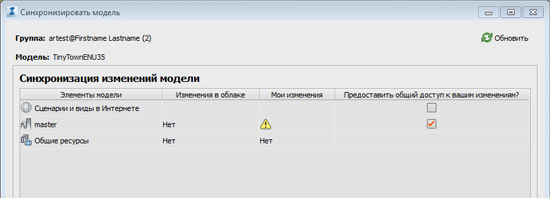

Для включения сценария в синхронизацию необходимо установить флажок "Предоставить общий доступ к вашим изменениям?" рядом со сценарием или видом в Интернете на панели "Синхронизировать модель". См. также Синхронизация моделей.

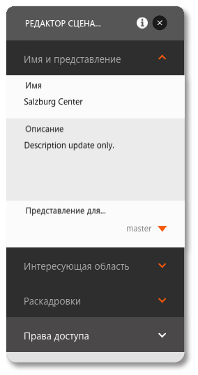

Чтобы открыть Редактор сценариев:
  1. Откройте модель; вы можете работать в главной модели или перейти к представлению. Определение сценария требует задания интересующей области в целевом представлении или модели.
  2. Щелкните , чтобы открыть Браузер сценариев.
  3. Нажмите , чтобы открыть Редактор сценариев для создания сценария.
    Дважды щелкните существующий сценарий, чтобы открыть его в редакторе.
Щелкните внутри раздела Редактора сценариев, чтобы развернуть его.
  1. Введите два необходимых значения и дополнительные элементы для завершения определения:
