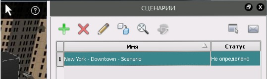

Просмотр статуса создания сценария
Панель Браузер сценариев позволяет просматривать статус создания сценария и его публикации в облаке.
  1. Щелкните , чтобы открыть Браузер сценариев.
    После синхронизации модели сценарий может находиться в одном из пяти статусов.
Не определено: Сценарий создан, но в Редакторе сценариев внесены не все необходимые сведения. Необходимо указать имя сценария и представления и задать интересующую область.
Синхронизация не выполнена Изменение определения сценария требует повторной синхронизации модели. Выполните повторную синхронизацию.
Создание Идет генерация сценария в облаке.
Опубликовано Формирование сценариев выполнено успешно; сценарий доступен для просмотра.
Проблема Повторное создание с новым или измененным определением сценария не выполнено. См. раздел Устранение неполадок, возникающих при публикации сценария.
