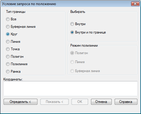

Объединение условий положения и свойства в запросе
Объекты, пересекающие нарисованный круг, добавляются на чертеж.
Определение круга для выборки
Объекты, пересекающие круг запрашиваются для редактирования в чертеж Redding. Так как выбран режим запроса "Для редактирования", объекты копируются в чертеж Redding.
