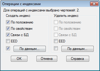

Создание индекса данных объекта
Установите все флажки слева, кроме "EED".

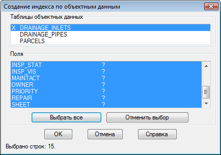

Выберите таблицу данных, а затем выберите ее поля данных.
Создание индексов завершено. Работая с чертежами, время от времени повторяйте эту процедуру для обновления или воссоздания индексов.
