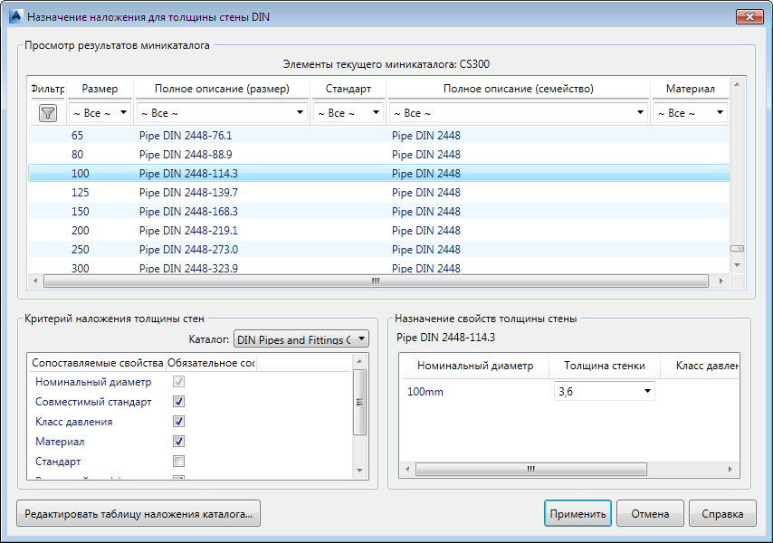

Диалоговое окно "Назначение наложения для толщины стены DIN"
Назначает критерии наложения толщины стен для компонентов каталога DIN.
Список параметров
Просмотр результатов миникаталога
Отображает детали в текущем листе миникаталога. Можно выбрать деталь, чтобы назначить ее толщину стен.
Критерий наложения толщины стен
Указывает свойство, для которого требуется соответствие. Если флажок не установлен, то соответствие необязательно. Если требуемым свойствам соответствует более чем одна толщина стен, приоритет отдается толщине стен с дополнительными соответствиями.
Назначение свойств толщины стены
Задает толщину стены для детали, выбранной в "Просмотре результатов миникаталога". Если имеется более одного соответствия толщины стены, можно указать другое значение в списке "Толщина стены".
Если вы указываете значение толщины стены, то оно сохраняется в листе миникаталога.
Редактировать таблицу наложения каталога
Открывает диалоговое окно "Редактирование таблицы наложения толщины стены DIN". Наложение толщины стены сохраняется в каталоге.
