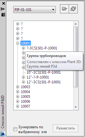

Открытие перечня линий P&ID
Откройте модель Plant 3D.
На ленте выберите вкладку "Главная"
панель "Вставка элементов"
"Перечень линий P&ID".
В раскрывающемся меню в окне "Перечень линий P&ID" выберите чертеж P&ID, который нужно открыть.
