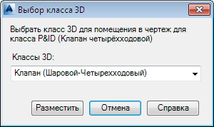

Если объект P&ID сопоставлен с несколькими объектами Plant 3D, то можно указать объект Plant при размещении его на чертеже.

  5. Выполните одно из следующих действий.
    • Если класс объектов P&ID сопоставлен с одним классом Plant 3D, перейдите к шагу 6.
    • Если класс объектов P&ID сопоставлен с несколькими классами Plant 3D, в диалоговом окне "Выбор класса Plant 3D" в списке "Классы 3D" выберите класс Plant 3D. Нажмите кнопку "Разместить".
