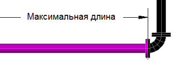

Если сегмент трубы фиксированной длины представляет собой трубу максимальной длины, то труба не сужается.
Например, если изменить направление при трассировке таким образом, чтобы отвод добавлялся в конец трубы максимальной длины, общие размеры увеличиваются. В этом состоит отличие от других трубопроводов, в которых при трассировке поворот укорачивает (сужает) сегмент трубы, чтобы сохранить конечную точку осевой линии.

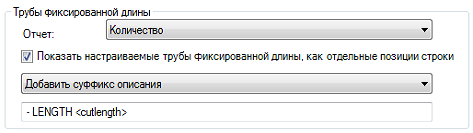

При создании спецификации двумерных чертежей для трубопровода фиксированной длины в разделе спецификации Настройка таблицы можно настроить вывод отчета о нестандартной длине (меньше максимальной длины) отдельных линий.

Аналогично спецификации ортогональных чертежей в отдельных строках спецификации изометрических чертежей можно задать трубопровод с нестандартной длиной отдельных линий (короче максимальной длины).
