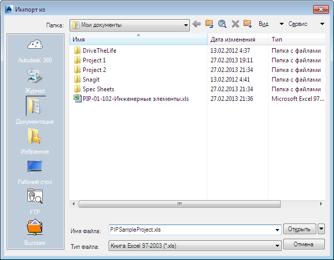

  6. В диалоговом окне "Импорт из" выполните нижеперечисленные действия.
    • В списке "Тип файла" выберите тип отображаемых файлов (XLS, XLSX или CSV).
    • Перейдите к электронной таблице или файлу CSV, которые следует импортировать, и выберите их.
    • Нажмите кнопку "Открыть".

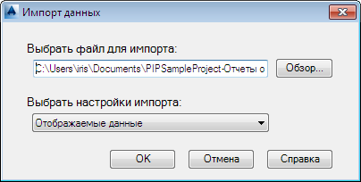

  7. В диалоговом окне "Импорт данных" выполните нижеперечисленные действия.
    • Чтобы выбрать другой файл для импорта, нажмите кнопку "Обзор". Повторите шаг 6.
    • В списке "Выбор настроек импорта" выберите "Отображаемые данные" или пользовательские настройки.
      Прим.:
      Чтобы импортировать данные из другой программы, выберите соответствующую пользовательскую настройку. (Однако пользовательские настройки недоступны, если выполняется импорт в вид области или в пользовательский вид.)
    • Нажмите "ОК".
