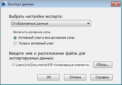

В диалоговом окне "Экспорт данных" в списке "Выбор параметров экспорта" выберите "Отображаемые данные" или пользовательские настройки.
Прим.:
Для пользовательского вида или вида области можно выбрать только "Отображаемые данные".
В поле "Включить дочерние узлы" сделайте выбор: включить активный узел и все дочерние узлы или только активный узел.
В поле "Введите имя и расположение файла для экспортируемых данных" выполните одно из нижеперечисленных действий.
Чтобы использовать путь к файлу и имя файла по умолчанию, нажмите кнопку "ОК" и перейдите к шагу 9.
Чтобы выбрать другой путь к файлу или имя файла, нажмите кнопку "Обзор".

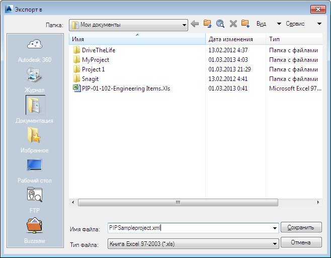

В диалоговом окне "Экспорт в" выполните следующие действия.
Перейдите к папке, в которой необходимо сохранить файлы экспорта, и выберите ее.
В поле "Имя файла" введите имя файла или используйте имя файла, отображаемое по умолчанию.
В поле "Тип файла" выберите формат для файлов экспорта: CSV, XLSX или XLS (по умолчанию).
Нажмите кнопку "Сохранить".
В диалоговом окне "Экспорт данных" нажмите кнопку "ОК".
