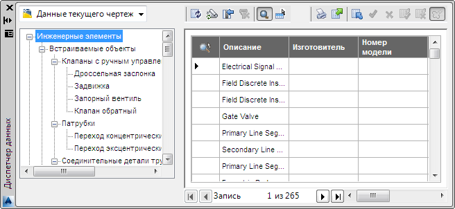

  1. В структуре дерева Диспетчера данных щелкните узел, который содержит импортированные изменения (выделенный желтым).
  2. Просмотрите импортированные данные в таблице данных.
    Прим.:
    Изменения, требующие рассмотрения, отображаются с желтой подсветкой.
  3. Выполните одно из следующих действий.
    • В Диспетчере данных на панели инструментов щелкните "Принять" или "Отклонить", чтобы принять или отклонить одно изменение за раз.
    • В Диспетчере данных на панели инструментов щелкните "Принять все" или "Отклонить все", чтобы принять или отклонить сразу все изменения.
      Прим.: Можно просматривать журналы принятых или отклоненных изменений в папке документов.
      Прим.: Переключение видов данных или закрытие Диспетчера данных во время этого процесса приведет к потере всех изменений, которые еще не были приняты или отклонены. Если произошла потеря данных во время этого процесса, повторите процедуру импорта, чтобы завершить принятие или отклонение импортированных изменений.
