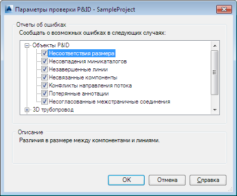

Указание типов помечаемых ошибок P&ID
  1. На ленте выберите вкладку "Главная" панель "Проверить"; "Параметры проверки".
  2. В диалоговом окне "Параметры проверки P&ID" в структуре "Отчеты об ошибках" разверните объекты P&ID и узлы "Базовые объекты AutoCAD". Установите флажки для типов ошибок, которые следует помечать при проверке проекта.
  3. Нажмите кнопку "ОК".
