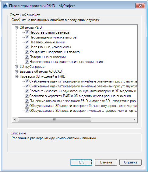

Многие распространенные ошибки можно выявить, регулярно выполняя проверку работы.
Для каждого проекта задаются типы ошибок, которые помечаются при проверке. После выполнения проверки выявленные ошибки можно исправить или пропустить.
Можно проверить 3D-модель, чтобы убедиться, что она синхронизирована со связанным чертежом P&ID.
