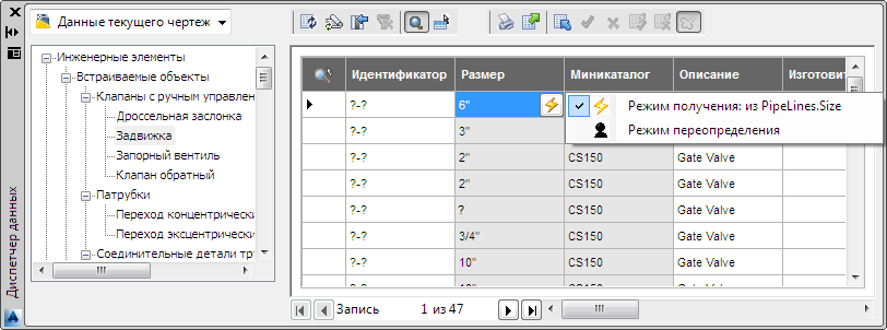

Свойства для копирования в режиме копирования свойств отображаются в таблице данных на сером фоне. Свойство в режиме копирования свойств можно редактировать, переведя его в режим переопределения.
  1. В Диспетчере данных в раскрывающемся списке выберите необходимый вид данных.
  2. В структуре дерева щелкните узел, таблица данных которого содержит данные, доступные только для чтения, или данные копирования свойств. Просмотр данных в столбцах с серым фоном.
