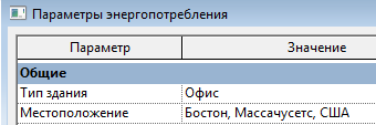

Определите тип и местоположение здания
Выберите вкладку "Анализ"панель "Расчет энергопотребления" panel"Параметры энергопотребления". В диалоговом окне Параметры энергопотребления выполните следующие действия:
  • В поле "Тип здания" просмотрите типы занятости, присвоенные зданиям, и измените их при необходимости.
  • В поле "Местоположение" просмотрите географические местоположения, определенные для проекта, и измените их при необходимости.

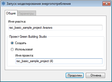

7.
Присвойте имя прогону моделирования и укажите проект Green Building Studio.
В диалоговом окне "Запуск моделирования энергопотребления" укажите имя прогона моделирования, а также определите необходимость создания нового или использования существующего проекта Green Building Studio. Затем нажмите кнопку "Продолжить".
