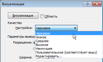

Для представления проекта клиентам обычно требуется высококачественное визуализированное изображение. Но высококачественное изображение формируется очень медленно. В целях тестирования может потребоваться быстро создать изображение качества оформления. Используйте параметры качества в диалоговом окне "Визуализация" для определения требуемого качества визуализации изображения.
| Качество | Относительная скорость визуализации | Описание |
| Черновое | Самая высокая скорость | Максимально быстрая визуализация для получения общего представления о визуализированном изображении. Изображение содержит несколько дефектов (мелкие неточности или дефекты в визуализированном изображении). |
| Низкое | Высокая скорость | Быстрая визуализация с лучшим уровнем качества и несколькими дефектами изображения. |
| Средний | Средний | Визуализация с уровнем качества, достаточным для презентаций, с несколькими дефектами изображения. |
| Высокое | Низкая скорость | Визуализация с высоким уровнем качества, достаточным для большинства презентаций, с малым количеством дефектов. Для обеспечения такого уровня качества визуализации требуется длительное время. |
| Наилучшее | Самая низкая скорость | Визуализация с очень высоким уровнем качества и минимальным количеством дефектов. Для обеспечения такого уровня качества визуализации требуется максимально долгое время. |
| Пользовательское | Изменяется | Используйте параметры, указанные в диалоговом окне "Параметры качества визуализации". Скорость визуализации зависит от пользовательских параметров. См. раздел Определение пользовательского качества визуализации. |
