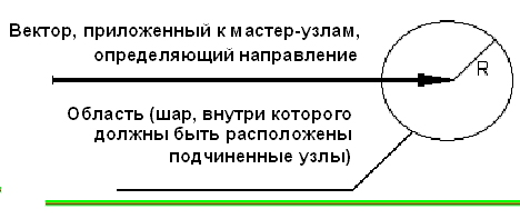

Режим создания – в соответствии со списком.
- выбрать тип жесткой связи из списка имеющихся типов жестких связей;
- указать мастер-узлы (МАСТЕР), выбрав узел (узлы) выбрав узел на изображении или записав номер узлов в поле Выбор мастер-узлов;
- задать параметры для подчиненных узлов: вектор соединения (определить расположение, направление и длину) и диапазон (радиус R-сферы). Все узлы, расположенные в заданных пределах, будут подчиненными узлами жесткой связи.
