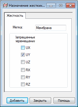

Используйте диалоговое окно "Назначение жестких связей" для назначения новых жестких связей в конструкции.
Доступ
- Выберите "Геометрия"
"Дополнительные атрибуты"
"Жесткие связи", чтобы открыть диалоговое окно "Жесткие связи", а затем нажмите кнопку
- Нажмите кнопку
Элементы диалогового окна
- Жесткий
Определение новой жесткой связи заключается в присвоении этой связи Метки, а также в указании закрепляемых степеней свободы:
Прим.: Незаблокированные степени свободы применяются только к подчиненным узлам жесткой связи.
Для того, чтобы добавить новую жесткую связь в активный список, нажимают на кнопку ДОБАВИТЬ.
Важное замечание: Заблокированные направления определяются в глобальной системе координат.
