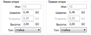

В случае расчета при помощи МКЭ, пользователь может выбрать из выпадающего списка в нижней части диалогового окна следующие типы опор :
Кроме того, это диалоговое окно содержит поля для определения размеров опоры. В зависимости от выбранного типа опоры пользователь может определить:

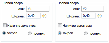

При расчете с помощью упрощенного метода BAEL, пользователь может выбрать один из следующих типов опор:
Кроме того, необходимо определить ширину опоры.
