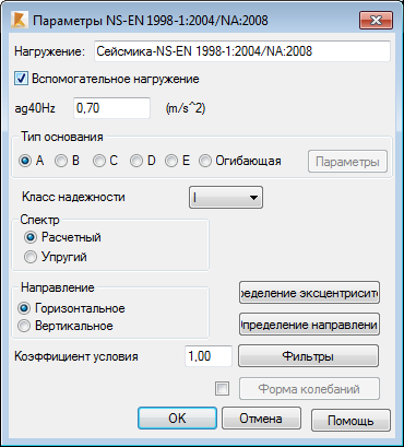

Параметры сейсмического расчета конструкции зависят от выбора сейсмических норм, по которым ведется расчет воздействия сейсмических нагрузок на конструкцию. Выберите сейсмические нормы NS-EN 1998-1:2004/NA:2008 в дилоговом окне Новый вариант или нажмите кнопку Параметры в диалоговом окне Тип расчета.
Чтобы выполнить сейсмический расчет в соответствии с правилами данными в нормах, необходимо определить следующие параметры:
- Значение коэффициента аg40Hz (это обозначение ускорения грунта согласно карт сейсмических зон по NA.3.2.1) - является основой для вычисления значения ускорения - аgR:
agR = 0.8 × ag40Hz.
- Тип грунта (A, B, C, D, E), как указано в таблице NA.3.1. Он определяет параметры влияние типа грунта, которые описывает спекрт реакции (S, Tb, Tc, Td) в соответствии с таблицами NA 3.3 и NA 3.4.
Если выбрана опция Огибающая, становится доступной кнопка Параметры, нажатием на которую, открывается диалоговое окно Огибающая спектра;
- Значение класса (I, II, III, IV), как указано в таблице NA.4 (902). Значение класса здания определяется значением коэффициент надежности по ответственности γ (в соответствии с таблицей NA.4 (901)); это необходимо для расчета ускорения конструкции аg:
ag= γ × agR.
- Спектр (модели или упругий) согласно основных норм EN 1998 п.3.2.2;
- Направление (горизонтаьное, вертикальное);
- Значение коэффициента поведения q. В соответствии с основными нормами EN 1998 пункт 3.2.2.5, это коэффициент преобразования отклика спектра конструкции относительно характеристики упругости спектра. Можно изменить его значение после выбора спектра пректа.
Прим.: Коэффициент поведения Q ослабляет спектр проекта, а также уменьшает сейсмические нагрузки и полученные внутренние силы. Однако, как указано в EN 1998 п. 3.2.2.5 смещения, основанные на проектной реакции спектра, умножаются на коэффициент поведения Q. Таким образом, как правило, такое смещение не снижается относительно упругой реакция спектра.
Для открытия диалогового окна Определение эксцентрисситета масс , где можно задать, как учитывать эксцентриситет масс при сейсмическом расчете, нажимают на кнопку "Определение эксцентриситета".
Ниже в диалоговом окне расположенны кнопки: Определение направления, Фильтры и Остаточный режим.
Подробнее относительно метода расчета конструкции можно узнать в рассматриваемых нормах.
