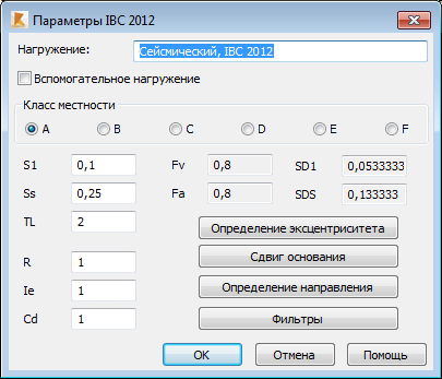

Параметры сейсмического расчета конструкции зависят от выбора сейсмических норм, по которым ведется расчет конструкции на действие сейсмических нагрузок.
Выберите американские нормы IBC (Международные строительные нормы) 2009 или 2012 в диалоговом окне Описание нового нагружения или нажмите кнопку Параметры в диалоговом окне Тип расчета.
Чтобы выполнить сейсмический расчет на основе данных норм, необходимо определить следующие параметры:
Коэффициенты типа местности Fф и Fv интерполируются на основании параметров S1 и SS.
Проектные параметры спектрального ускорения рассчитываются по следующим формулам:
При нажатии на кнопку Определение эксцентриситета откроется диалоговое окно, где можно задать, как учитывать эксцентриситет масс при сейсмическом расчете.
Выберите Базовый сдвиг чтобы открыть диалоговое окно Базовый сдвиг. В этом окне можно выбрать, каким образом должна учитываться основная поперечная сила: расчет в соответствии с требованиями сейсмических норм ASCE 7-05 Section 12.8 или определение вручную.
В нижней части диалогового окна находятся кнопки: Определение направления и Фильтры.
Подробнее относительно метода расчета конструкции можно узнать в упомянутых нормах.
