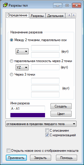

Разрезы твердых тел
Эта опция используется для представления карт на разрезах твердых тел.
Результаты показываются на поверхности разреза.
Диалоговое окно состоит из пяти закладок:
Прим.: Последние три закладки такие же, как закладки в диалоговом окне Карты на твердых телах. Кроме того, на закладке "Детальная" есть опция Внутренние усилия в таблице.
Карты на разрезах могут быть представлены в форме средних величин между элементами.
Сглаживание (Усреднение величин)
Результаты для плоских КЭ-ов определяются по расположению точек Гаусса внутри каждого элемента. Оценка результатов в общем узле смежных элементов может немного отличаться для каждого элемента, и изолиний может не быть непрерывными. Для получения гладкой карты выбранных величин следует выбирать опцию Со сглаживанием. Это даст усредненную величину в узле , полученную по всем ее значениям в элементах, примыкающих к узлу.
Усреднение величин (сглаживание) может быть выполнено с помощью выбора одной из опций из списка:
В нижней части диалогового окна содержатся такие дополнительные опции:
Оси X и Y – местные и определяются с помощью опции направление на закладке Подробно. Эта опция позволяет определять главное направление местной системы координат, которая будет использована (ось x). Результирующие величины для всех элементов рассчитываются в этой повернутой системе координат. Направление может быть определено с помощью ввода вектора, определяющего главное направление при выборе результатов для поверхности КЭ. Выбранный вектор тогда проецируется на элемент, который, в конечном счете, определяет расположение местной оси x. Главный вектор не может быть перпендикулярен элементу (т.е., параллелен местной оси элемента z).Если это условие выполняется, то все результаты равны нулю.
