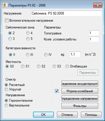

Параметры сейсмического расчета конструкции зависят от выбора сейсмических норм, по которым ведется расчет конструкции на действие сейсмических нагрузок. При выборе французских сейсмических норм PS 92 (обновление 2008) в диалоговом окне Определение нового нагружения или при нажатии на кнопку Параметры в диалоговом окне Тип расчета (должен быть подсвечен вариант сейсмического расчета) на экране появляется диалоговое окно, показанное ниже.
Для выполнения сейсмического расчета согласно требованиям, указанным в французских нормах, необходимо определить следующие параметры:
В нижней части диалогового окна находятся следующие кнопки: Определение направления и Фильтры. Там имеется также кнопка Остаточные формы, при нажатии на которую открывается диалоговое окно Остаточные формы.
Здесь доступна кнопка Остаточные формы, при нажатии на нее открывается диалоговое окно Остаточные формы Нажимают на Определение эксцентриситета для того, чтобы открыть диалоговое окно Определение эксцентрисситета , где можно задать, как учитывать эксцентриситет масс при сейсмическом расчете.
