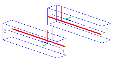

В случае 3D конструкций пользователь должен иметь в виду следующее: знаки локальной системы осей зависят от положения и направления стержневого элемента. Это показано на рисунке ниже. Два параллельных стержня имеют разные ориентации (начало стержня отмечено номером "1", а его конец – номером "2"). Такому положению стержней соответствуют противоположные знаки локальных осей x и y. В результате одна и та же жесткая вставка со значением Vpy (т. е. значением половины ширины сечения) в локальной системе координат приводит к противоположному смещению сечения в глобальной системе.
