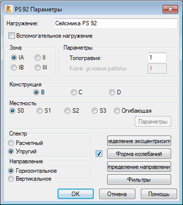

Параметры сейсмического расчета конструкции зависят от выбора сейсмических норм, по которым ведется расчет конструкции на действие сейсмических нагрузок. После выбора Французских сейсмических норм AFPS (Рекомендации Французской ассоциации по инженерной парасейсмике 90) или правил PS 92 (Французские правила по парасейсмике 1992) в диалоговом окне Определение нового варианта или при нажатии на кнопку Параметры в диалоговом окне Тип расчета (вариант сейсмического расчета, определенный для данных норм, должен быть подсвечен) на экране появляется диалоговое окно, показанное на рисунке ниже.
Для выполнения сейсмического расчета согласно требованиям, указанным в французских нормах, необходимо определить следующие параметры:
В нижней части диалогового окна находятся следующие кнопки: Определение направления и Фильтры. Там имеется также кнопка Остаточные формы, при нажатии на которую открывается диалоговое окно Остаточные формы.
Нажимают на Определение эксцентриситета для того, чтобы открыть диалоговое окно Определение эксцентриситета, где можно задать, как учитывать эксцентриситет масс при сейсмическом расчете.
