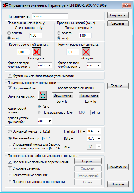

Пример диалогового окна "Определение элемента" для нормы EN 1993-1:2005/AC:2009.

- Типы элементов
- Задайте имя для типа элемента.
- Устойчивость (ось Y или Z)
- Определите длину элемента в соответствующей плоскости.
- Определить длину можно двумя способами:
- Выберите Действ. и укажите действительную длину элемента.
Введите значение 1,0, чтобы указать, что действительная длина будет принята для каждого элемента, определенного с использованием категории Ly.
- Выберите Коэффициент и укажите коэффициент, на который необходимо умножить действительную длину элемента для получения требуемого значения. Например, если ввести 0.25, то длина будет равна 1/4 реальной длины. Используйте этот метод для одновременного определения нескольких элементов, имеющих различные действительные длины (с дополнительными опорами, распределенными равномерно) или если заданные параметры должны быть сохранены, как категория.
- Коэффициент расчетной длины
- Определите коэффициенты расчетной длины для элемента в обоих направлениях.
Действительная длина элемента (или сумма длин компонентов элемента) вводится автоматически.
Коэффициент расчетной длины зависит от условий концевых опор узлов элемента в плоскости изгиба.
Щелкните значок, соответствующий выбранному типу продольного изгиба, чтобы открыть диалоговое окно "Схемы продольной устойчивости", в котором можно определить расчетную длину элемента. После выбора схемы продольной устойчивости автоматически обновится соответствующее значение коэффициента.
Если при расчете конструкции в элементе обнаруживается сжимающее усилие, даже незначительное по сравнению с другими внутренними усилиями, то программа по умолчанию выполняет расчет на устойчивость. Программа не делает отдельного расчета относительно необходимости учета влияния продольного изгиба.
Выберите
в диалоговом окне "Схемы продольной устойчивости", чтобы исключить влияние эффектов продольного изгиба из расчетов.

- Параметры продольного изгиба
- Содержит параметры, используемые во время проверки продольного изгиба элемента: тип продольного изгиба, уровень нагрузки, критический момент и коэффициент расчетной длины.
- Продольный изгиб
- Выберите этот параметр для учета продольного изгиба при расчете.
При щелчке на соответствующем значке открывается диалоговое окно для определения необходимых параметров.
- Уровень нагрузки
- Определяются условия для продольного изгиба.
Определите уровень, на котором применяется нагрузка, путем определения ординаты высоты уровня нагрузки в системе осей сечения элемента.
Прим.: Принимая, что боковой изгиб возникает, когда нагрузка приложена к элементу в плоскости XZ, задают только одну координату. Это относительная величина из промежутка <-1.0,1.0>.
- Коэффициент приведенной длины
- Укажите соответствующие расстояния между сечениями элемента, армированного против поперечной потери устойчивости.
Две длины поперечного изгиба можно исправить отдельно: верхнюю и нижнюю полки. Напряжение при сжатии может возникнуть в верхней или нижней полке при различных вариантах нагружения. Поэтому задается коэффициент, на который надо умножить базовую длину элемента для того, чтобы получить длину зоны продольного изгиба. Длина Iz является базовой. Можно ввести значение коэффициента непосредственно или выбрать иконку, представляющую типичный способ закрепления, для которого коэффициент будет выбран автоматически.
Если требуется применить нагрузки в характерной точке сечения (например, в верхней или нижней полке), выберите Верхняя полка или Нижняя полка, а затем выберите соответствующий коэффициент для автоматического обновления значения координаты.
Прим.: Согласно бельгийским нормам NAD NBN EN 1993-1-1/AC : 2009 расчет консолей с и без эффекта искривления отличается. Следовательно, опция "Консоли без искривления" доступна после выбора этих норм. Эта опция активна только, если
Lcr = 2 lo или
если выбрана опция "Промежуточные связи" для верхней и нижней полок в диалоговом окне
Коэффициент продольной устойчивости. В в этом окне выбрать другие опции, то опция "Консоль без искривления" не будет активна.
- Критический момент
- Выберите этот параметр для расчета упругого критического момента для изгибной потери устойчивости автоматически или вручную.
При выборе параметра Пользователь необходимо ввести значение для определенного критического момента Mcr.
- Кривая устойчивости при изгибе
- Выберите тип кривой в списке (a, b, c или d) вручную или автоматически.
По умолчанию программа Robot использует тип и размеры сечения и метод расчета продольного изгиба (в соответствии с таблицами 6.4 и 6.5 норм), чтобы выбрать одну из кривых автоматически.
- Метод расчета продольного изгиба
- Выберите метод, который необходимо использовать для расчета продольного изгиба.
- Общий метод (см. раздел 6.3.2.2 Еврокода 2005)
- Подробный метод (см. раздел 6.3.2.3 Еврокода 2005)
- Упрощенный метод для балок с боковыми крепежами (см. раздел 6.3.2.4 Еврокода 2005).
Прим.: Опция Авто доступна для Lambda, Бета-версии и kfl параметров в списке выбора для некоторых National Application Documents. При выборе этого параметра программа автоматически подберет совпадения значений коэффициентов в соответствии с заданным рекомендациями NAD. Список содержит предопределенные значения параметров; пользователь может ввести любое значение параметра.
