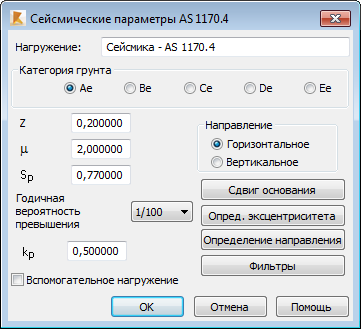

Параметры сейсмического расчета (австралийские нормы AS-1170.4)
Параметры сейсмического расчета конструкции зависят от выбора сейсмических норм, которые используются при ее расчете на действие сейсмических нагрузок. После выбора австралийских в диалоговом окне Описание нового нагружения или нажатия на кнопку Параметры в диалоговом окне Тип расчета появляется следующее диалоговое окно.
Для выполнения сейсмического расчета согласно требованиям, указанным в AS 1170.4:2007, необходимо определить следующие параметры:
В нижней части диалогового окна расположены следующие кнопки: Определение направления и Фильтры.
Там же находится дополнительная кнопка Основное сдвигающее усилие, выбор которой открывает диалоговое окно Основное сдвигающее усилие.
Нажимают на Определение эксцентриситета для того, чтобы открыть диалоговое окно Определение эксцентриситета, где можно задать, как учитывать эксцентриситет масс при сейсмическом расчете.
Подробнее относительно метода расчета конструкции можно узнать в рассматриваемых нормах.
